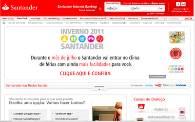

Web oficial del banco:

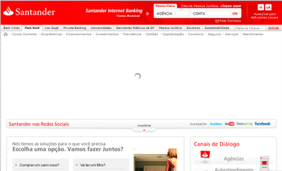

Phishing de la web oficial:
