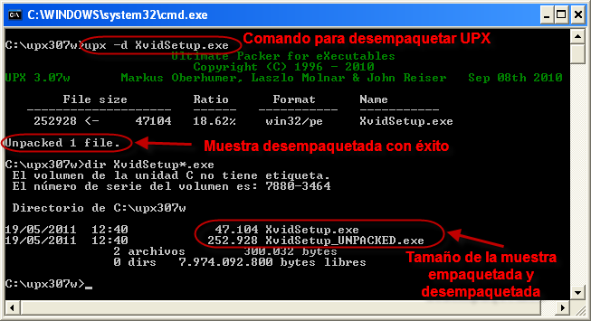

Aquí podemos ver el clásico PUSHAD en el EP de un archivo empaquetado con UPX. Para desempaquetarlo podemos hacerlo a mano, utilizando un método llamado PUSHAD (no lo explicaremos en esta oportunidad pero si alguien quiere consultarlos, puede dejarnos un comentario), o el método mas sencillo, mediante el comando upx -d como vemos en el siguiente gráfico:
Vale destacar que este método no siempre funciona en versiones de UPX modificadas. Finalmente, con cualquiera de ambos métodos llegamos al Original Entry Point, mas conocido como OEP. Para este malware el mismo esta en la dirección 4012c2:

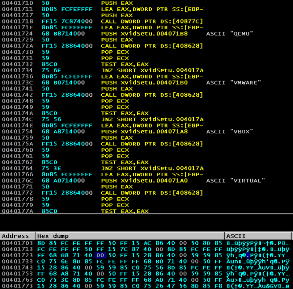

Siguiendo con el tema de protecciones anti-debugging, podemos ver que esta muestra posee protecciones contra máquinas virtuales y chequea si es ejecutado en alguno de los entornos virtuales mas conocidos como son VMware. VirtualBox, VirtualPC y QEMU. A continuación podemos ver dicha porción en el código:

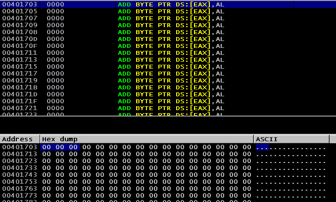

Cómo vemos en la imagen de arriba, el código aparece completamente en amarillo, esto se debe a que al iniciar el programa, las direcciones de memoria donde están las instrucciones anti-virtuales se encontraban vacías. Esto nos indica que el código se descomprimió en ejecución. Para poder visualizar este código hay que ejecutarlo, sino solo veríamos estas secciones vacías. Aquí una imagen de como se veían estas mismas secciones antes de ejecutar el programa:

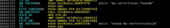

Para terminar con el análisis de las protecciones, esta muestra también chequea nombres y ID de procesos, en este caso como lo debuggeamos con el programa Immunity Debugger, el malware identifica el proceso Immunitydebugger.exe. Otra cosa interesante que hace es identificar si existe o no alguna solución antivirus instalada, en este caso, como tenemos instalado ESET Smart Security, lo detectará en la parte de código que vemos a continuación:
